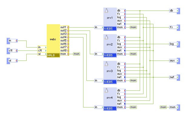

WEBx4 是包括单个负载均衡器 (HLB) 和四个 Web 服务器(WEB5)的可扩展 Web 服务器。

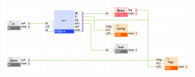

WEBx4 组件的内核
典型用法
可扩展的双层应用
可扩展的双层应用
