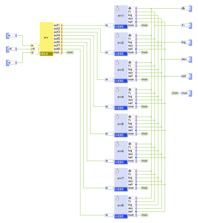

WEBx8 是包括单个负载均衡器 (HLB) 和八个 Web 服务器(WEB5)的可扩展 Web 服务器。
WEBx8 提供静态 Web 内容,并从用户可配置的只读内容卷执行脚本。文档和路径的路径是可配置的,因此,可以在多个 Web 服务器和/或为不同内容提供服务的其他组件之间共享相同卷。

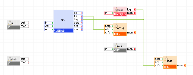

WEBx8 有三个通用输出终端,用于通过内容卷上的脚本访问外部服务。db 终端用于访问 MySQL 数据库;fs 终端用于访问共享文件存储(使用 NFS);aux 终端用于将电子邮件发送到 SMTP 服务器。
可以使用日志终端将 WEBx8 连接到 WEBx8 可在上面存储其日志的共享文件系统。

可扩展的双层应用
可扩展的双层应用
说明
