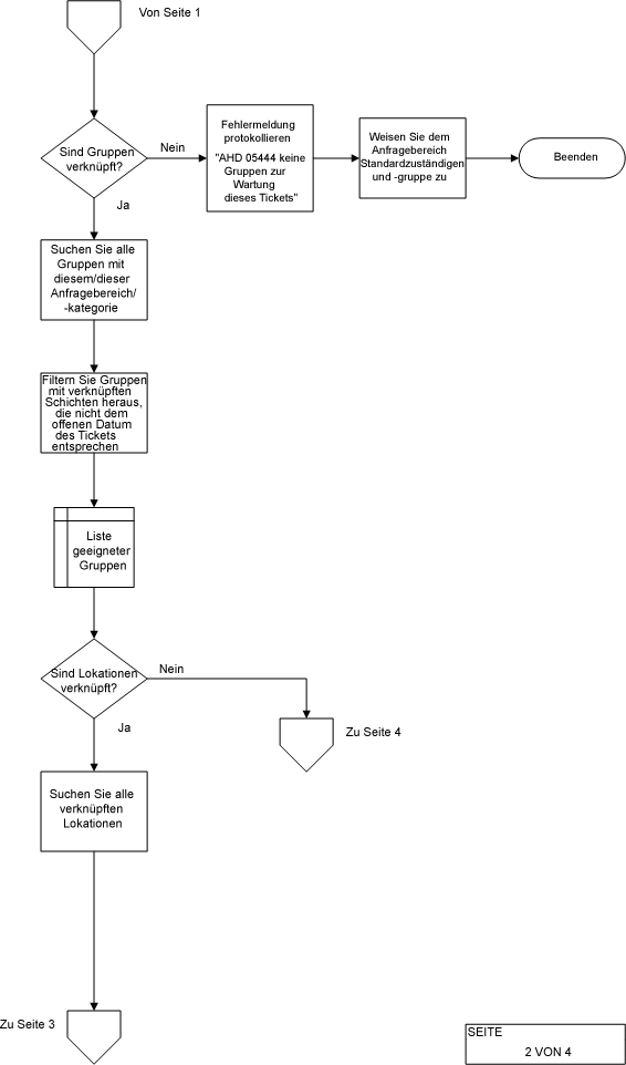

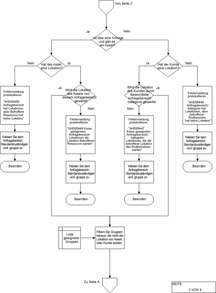

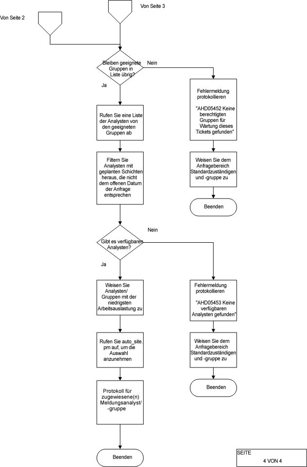

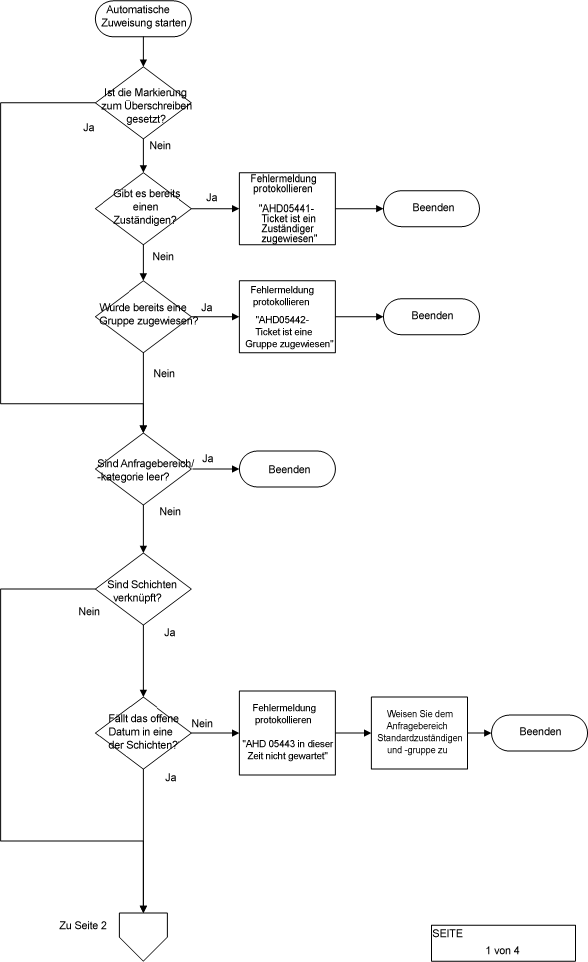

Seite 1 von 4. Das Ticket-Prozessablaufschema veranschaulicht den im vorherigen Abschnitt beschriebenen logischen Ablauf von Ticket-Zuweisungen.
Seite 4 von 2. Das Ticket-Prozessablaufschema veranschaulicht den im vorherigen Abschnitt beschriebenen logischen Ablauf von Ticket-Zuweisungen.
Seite 3 von 4. Das Ticket-Prozessablaufschema veranschaulicht den im vorherigen Abschnitt beschriebenen logischen Ablauf von Ticket-Zuweisungen.
Seite 4 von 4. Das Ticket-Prozessablaufschema veranschaulicht den im vorherigen Abschnitt beschriebenen logischen Ablauf von Ticket-Zuweisungen.
