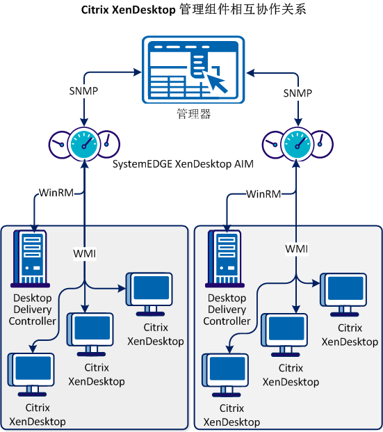

Citrix XenDesktop 管理组件之间的交互
下图说明了 Citrix XenDesktop 管理中涉及的组件是如何交互的。 AIM 服务器是运行 SystemEDGE 和 XenDesktop AIM 的 Windows 服务器。 XenDesktop AIM 和 Citrix XenDesktop 控制器之间的通信使用 Windows 远程管理 (WinRM)。 环境中的 XenDesktop AIM 和 Citrix XenDesktop 之间的通信使用 WMI。 CA Virtual Assurance 可以连接到多个 Citrix XenDesktop 控制器,您可以从整体上了解 Citrix XenDesktop 环境。
要添加 Citrix XenDesktop 控制器的必要连接信息,请使用以下方法:
连接信息将写入受管节点上的配置文件中。 XenDesktop AIM 轮询配置文件,并开始通过 Citrix XenDesktop 控制器或直接从 Citrix XenDesktop 监控您的 Citrix XenDesktop 环境。
