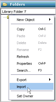

    1. Seleccione Archivo, Abrir explorador de bibliotecas.
    2. En el panel de la izquierda, haga clic en Carpetas y en la carpeta raíz, haga clic en Importar.
    Seleccione Importar en la ficha Carpetas del explorador de bibliotecas.

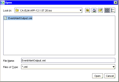

    1. Seleccione el ejemplo de proceso de IT PAM, EventAlertOutput.xml, de la imagen iso extraída y haga clic en Abrir.
    Abrir EventAlertOutput.xml

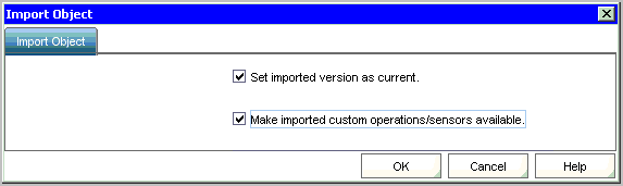

    1. Seleccione ambas opciones en el cuadro de diálogo Importar objeto y haga clic en Aceptar.
      Seleccione Establecer la versión importada como actual y Poner a disposición las operaciones y los sensores disponibles.
      Como resultado, se mostrará el nombre y la ruta exactos. Por ejemplo, el nombre es EventAlertOutput y la ruta es /CA_ELM/.
      /CA_ELM//EentAlertOutput es la ruta y el nombre del proceso.
