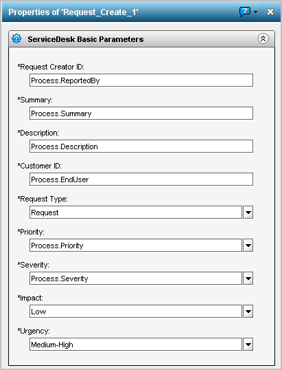

    1. En Parámetros básicos de ServiceDesk, observe que los parámetros locales del proceso se especifican con la sintaxis siguiente:
      BasicParameter = Process.LocalParameter

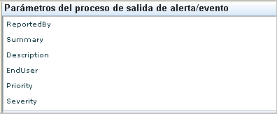

      Nota: Los parámetros locales del proceso son los parámetros del proceso de salida de alerta/evento que se agregan a CA User Activity Reporting Module cuando se configura CA IT PAM.
    Los parámetros del proceso EventAlertOutput se introducen cuando se configura IT PAM en CA Enterprise Log Manager.
    1. Dado que la aplicación de destino es el producto CA Service Desk, los siguientes parámetros locales del proceso se definen tal y como se describe en la tabla siguiente:
Parámetro básico de ServiceDesk
Parámetro local
Campo de Service Desk
Notas
ID del creador de la solicitud
Process.ReportedBy
Asignatario, Comunicado por
Un "contacto" válido de CA Service Desk
Resumen
Process.Summary
Resumen
(Dejar en blanco)
Descripción
Process.Description
Descripción
(Dejar en blanco)
ID de cliente
Process.EndUser
Usuario final afectado
Prioridad
Process.Priority
Prioridad
1-5
Gravedad
Process.Severity
Gravedad
1-5
En el ejemplo siguiente se muestran los parámetros locales válidos para los parámetros básicos de ServiceDesk. Las entradas distinguen entre mayúsculas y minúsculas. Es decir, Process.ReportedBy se debe introducir exactamente como se muestra, por ejemplo, con una "R" mayúscula y una "B" mayúscula.
