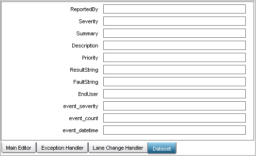

Por lo general, los procesos de CA IT PAM sólo incluyen los parámetros de procesos predeterminados. Cada uno de éstos está asignado a un campo del producto de terceros. De forma opcional, puede agregar campos de la gramática de eventos comunes como parámetros de procesos para un proceso determinado. En el siguiente ejemplo se muestran los siguientes campos de la gramática de eventos comunes del conjunto de datos:
Cada parámetro básico está asignado a un campo de Service Desk. Por ejemplo, el parámetro de proceso ReportedBy está asignado al campo de CA Service Desk denominado Asignatario. Cuando se agregan campos de la gramática de eventos comunes como parámetros del proceso, se puede hacer referencia a éstos como valores en un parámetro básico. Por ejemplo, puede definirse el valor del campo de la gramática de eventos comunes event_datetime para que aparezca de forma predeterminada en el campo Descripción en CA Service Desk. Esto puede hacerse mediante la adición de Process.event_datetime en el campo Descripción de los parámetros básicos de Service Desk.
En el campo Descripción aparece: Process.Description + "Hora del evento = "+Process.event_datetime

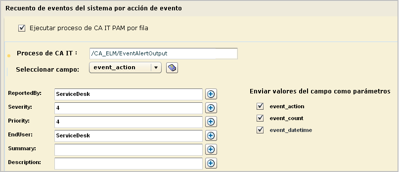

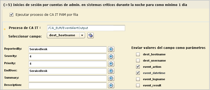

Al crear una alerta que se ejecute en este proceso, examine los campos de la gramática de eventos comunes que aparecen en Enviar valores del campo como parámetros. Si alguno de los parámetros enumerados es un campo de la gramática de eventos comunes que ha definido como parámetro de proceso, seleccione dicho campo. Observe los siguientes ejemplos:
