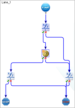

  1. Muestre el modelo de su proceso de destino.
    1. Inicie CA IT PAM e inicie sesión.
    2. Haga clic en el cliente de ITPAM.
    3. En el menú Archivo, seleccione Abrir explorador de bibliotecas.
    4. En la ficha Carpetas, seleccione la carpeta de bibliotecas que contenga el modelo para su proceso de destino.
      El nombre del proceso y la ruta aparecerán en el panel principal.
    5. Haga doble clic en la fila que contenga el nombre y la ruta del proceso.
    Aparecerá un modelo parecido al siguiente: Este ejemplo de modelo contiene los requisitos mínimos para CA User Activity Reporting Module.
    Contenido de EventAlertOutput

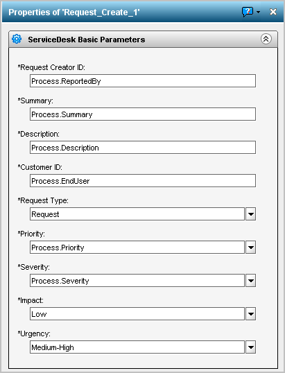

  2. Observe cómo cumplen los parámetros básicos de ServiceDesk los requisitos de CA User Activity Reporting Module.
    1. Haga doble clic en el icono Request_Create_1.
    Imagen del icono Request_Create_1.
    El operador Request_Create enviará los datos devueltos por la consulta de alerta de acción al producto de destino (aplicación). Se necesita un operador parecido para cualquier proceso que se vaya a ejecutar desde CA User Activity Reporting Module.
    1. En Parámetros básicos de ServiceDesk, observe que los parámetros locales del proceso se especifican con la sintaxis siguiente:
      BasicParameter = Process.LocalParameter

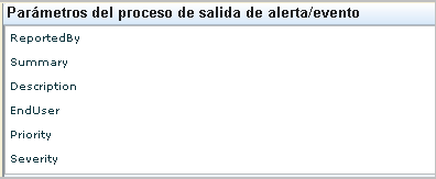

      Nota: Los parámetros locales del proceso son los parámetros del proceso de salida de alerta/evento que se agregan a CA User Activity Reporting Module cuando se configura CA IT PAM.
    Los parámetros del proceso EventAlertOutput se introducen cuando se configura IT PAM en CA Enterprise Log Manager.
    1. Dado que la aplicación de destino es el producto CA Service Desk, los siguientes parámetros locales del proceso se definen tal y como se describe en la tabla siguiente:
Parámetro básico de ServiceDesk
Parámetro local
Campo de Service Desk
Notas
ID del creador de la solicitud
Process.ReportedBy
Asignatario, Comunicado por
Un "contacto" válido de CA Service Desk
Resumen
Process.Summary
Resumen
(Dejar en blanco)
Descripción
Process.Description
Descripción
(Dejar en blanco)
ID de cliente
Process.EndUser
Usuario final afectado
Prioridad
Process.Priority
Prioridad
1-5
Gravedad
Process.Severity
Gravedad
1-5
En el ejemplo siguiente se muestran los parámetros locales válidos para los parámetros básicos de ServiceDesk. Las entradas distinguen entre mayúsculas y minúsculas. Es decir, Process.ReportedBy se debe introducir exactamente como se muestra, por ejemplo, con una "R" mayúscula y una "B" mayúscula.

    1. Aparece un operador de cálculo previo después de Start y antes del operador Create_Process. En el ejemplo siguiente, se denomina Fix_Sev_Pri.
    Defina un operador previo al cálculo: Fix_Sev_Pri--SCR
    1. En Propiedades, Calcular, se definen las siguientes asignaciones:
      if (Process.Priority == 1) Process.Priority = "pri:504";
      else if (Process.Priority == 2) Process.Priority = "pri:503";
      else if (Process.Priority == 3) Process.Priority = "pri:502";
      else if (Process.Priority == 4) Process.Priority = "pri:501";
      else if (Process.Priority == 5) Process.Priority = "pri:500";
      if (Process.Severity == 1) Process.Severity = "sev:800";
      else if (Process.Severity == 2) Process.Severity = "sev:801";
      else if (Process.Severity == 3) Process.Severity = "sev:802";
      else if (Process.Severity == 4) Process.Severity = "sev:803";
      else if (Process.Severity == 5) Process.Severity = "sev:804";
  3. Observe que en el siguiente valor devuelto, o interfaz de salida, los parámetros tienen el formato requerido por CA User Activity Reporting Module:
  4. Observe el operador de cálculo para la creación de solicitud correcta. Este formato se debe utilizar en todos los procesos de salida de alerta/evento que se vayan a ejecutar desde CA User Activity Reporting Module.
    1. Haga clic en el icono de operador de cálculo para la creación de solicitud correcta.
    2. Seleccione la ficha Calcular y haga clic en ... en el campo del código de origen.
    3. Observe cómo se define el operador de cálculo Correcto en el código de origen:
      Process.ResultString = "Request " + Request_Create_1.newRequestNumber + " created in CA Service Desk.";
  5. Observe el operador de cálculo de Error. Este formato es necesario para cualquier proceso de salida de alerta/evento que se vaya a ejecutar desde CA User Activity Reporting Module.
    1. Haga clic en el icono del operador de cálculo para Error.
    3. Observe cómo se define el operador de cálculo de Error en el código de origen, en el que Process.FaultString se asigna a la variable de SOAP apropiada:
      Process.FaultString = Request_Create_1.SoapErrorResponse;
