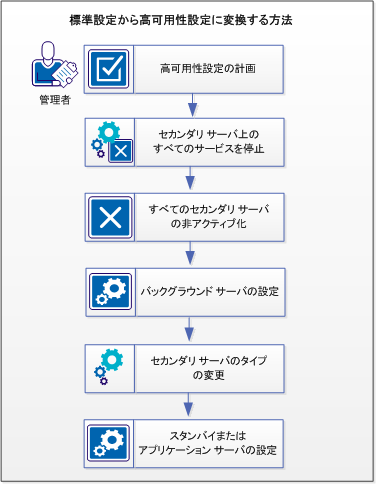

以下の図は、標準設定から高可用性設定に変換する方法を示しています。
この図は、標準設定から高可用性設定に変換する方法を示しています。
次の手順に従ってください:
  1. 高可用性設定を計画します。 詳細については、計画シナリオまたは「実装ガイド」を参照してください。
  2. セカンダリ サーバ上のすべてのサービスを停止します。
  3. すべてのセカンダリ サーバを非アクティブ化します
  4. バックグラウンド サーバを設定します
  5. セカンダリ サーバのタイプを変更します
  6. スタンバイまたはアプリケーション サーバを設定します
  7. サーバの詳細を確認します
