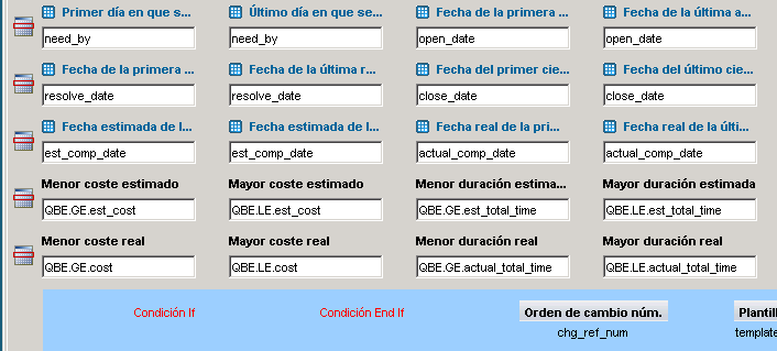

    El ejemplo siguiente muestra el área de la cuadrícula de datos en la vista de diseño:
    Esta área del formulario permite modificar las cuadrículas de datos en la vista de diseño.
    El signo más en el área de la cuadrícula de datos representa el inicio de la sección de expansión de la fila (los campos que se muestran solamente cuando un usuario hace clic en el signo más de la fila en la cuadrícula del formulario de lista). El código siguiente genera el signo más en la vista de fuente:
    <PDM_MACRO name=lsCol attr=open_date label="Open Date" sort="DESC" startrow=yes>
    El parámetro startrow=yes especifica el inicio de una fila e inicia la sección de expansión de la fila.
