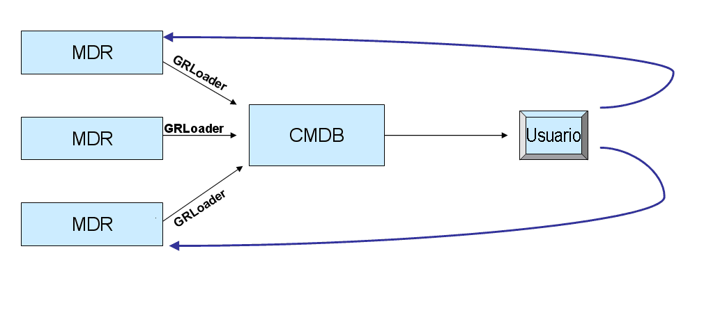

Uno de los principales motivos para implementar CA CMDB es agregar datos de múltiples orígenes (denominados MDR). Sin embargo, los elementos de configuración siempre deben incluir una referencia al MDR de origen.
CA CMDB ofrece herramientas para importar y cargar elementos de configuración y para asociarlos a su origen. Además, si se utiliza el lanzador MDR para visualizar los elementos de configuración en CA CMDB, se puede regresar sin problemas al sistema donde se originó el elemento de configuración. Véase al respecto el siguiente diagrama.
Muestra la navegación de regreso al sistema desde el que se originó el elemento de configuración.
