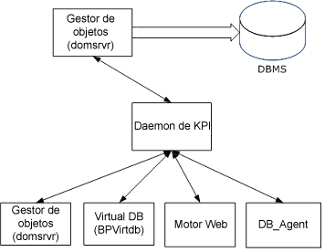

El siguiente diagrama ilustra el flujo de datos de los KPI de sistema.
