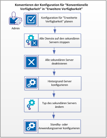

So führen Sie eine Konvertierung von der konventionellen Konfiguration in eine Konfiguration für erweiterte Verfügbarkeit durch
Bevor Sie eine Konvertierung von der konventionellen Konfiguration in eine Konfiguration für erweiterte Verfügbarkeit durchführen, stellen Sie sicher, dass Sie ein Upgrade auf CA SDM r12.9 durchgeführt haben oder dass CA SDM r12.9 auf allen Servern installiert ist.
Folgendes Diagramm zeigt, wie eine Konvertierung von der konventionellen Konfiguration in eine Konfiguration für erweiterte Verfügbarkeit durchgeführt wird:
Dieses Diagramm zeigt, wie eine Konvertierung einer konventionellen Konfiguration in eine Konfiguration für erweiterte Verfügbarkeit durchgeführt wird.
Gehen Sie wie folgt vor:
  1. Planen Sie die Konfiguration für erweiterte Verfügbarkeit. Weitere Informationen finden Sie im Planungsszenario oder im Implementierungshandbuch.
  2. Halten Sie alle Services auf den Sekundärservern an.
  3. Deaktivieren Sie alle Sekundärserver.
  4. Konfigurieren Sie den Hintergrundserver.
  5. Ändern Sie den Sekundärservertyp.
  6. Konfigurieren Sie den Standby-Server oder den Anwendungsserver.
  7. Überprüfen Sie die Serverdetails.
