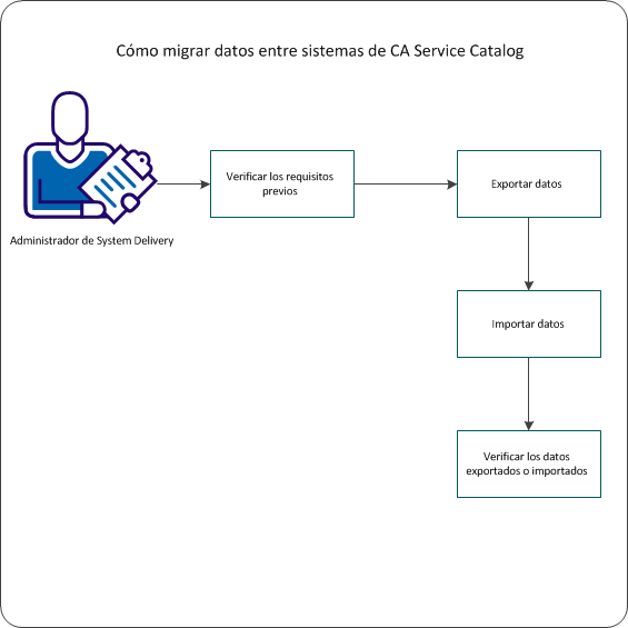

El siguiente diagrama muestra el proceso de migración de datos entre los sistemas de CA Service Catalog.
BCSC--Migrate Data using IXUTIL UI--W
Complete los procedimientos siguientes para migrar datos entre sistemas de CA Service Catalog mediante IXUTIL:
