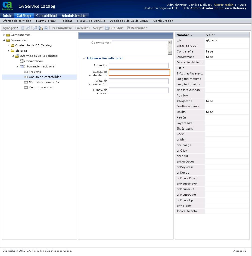

Acceda al Diseñador de formularios seleccionando Constructor de servicios, Diseñador de formularios. Los componentes principales del Diseñador de formularios son: Árbol de componentes (el panel de la izquierda), Área de vista previa (el panel central) e Inspector de elementos (el panel derecho).
Al seleccionar un formulario en Árbol de componentes, se muestra una vista previa del mismo en Área de vista previa, y el Inspector de elementos presenta los atributos del objeto de formulario, tal como se muestra en la página de ejemplo siguiente:
El Árbol de componentes, el área Vista previa y el Inspector de elementos son los componentes esenciales del Diseñador de formularios.
Asimismo, si selecciona un elemento de un formulario en el Árbol de componentes (por ejemplo, el Campo de texto 1 del Formulario de ejemplo de la página anterior), el elemento seleccionado se resalta en el formulario en el Área de vista previa, y los atributos del elemento seleccionado se muestran en el Inspector de elementos.

El Área de vista previa (el panel central) muestra la carpeta, formulario o elemento de formulario seleccionado actualmente. El Área de vista previa permite obtener una vista previa global del formulario y ofrece una perspectiva de usuario final que resulta esencial a la hora de agregar, suprimir y modificar elementos en el formulario. Al agregar, suprimir o volver a ordenar elementos o modificar los atributos de un elemento que afecta a la vista del usuario final, el Área de vista previa muestra inmediatamente el cambio y lo guarda.
El Inspector de elementos (el panel derecho) muestra los atributos de HTML y JavaScript correspondientes al formulario o elemento de formulario seleccionado. Los atributos obligatorios aparecen en negrita. Por ejemplo, en la pantalla anterior, el formulario de ejemplo se selecciona en el Árbol de componentes, y los atributos del mismo aparecen en el Inspector de elementos. En este ejemplo, el atributo id aparece en negrita porque es obligatorio.
