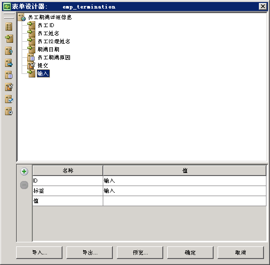

  13. 单击输入图标并将其拖动到包含现有控件和字段名称的行,然后将该图标放在包含名为“员工姓名”和“员工经理姓名”的字段的行之间。
    将显示名为“输入”的新行;这是该表单中的新文本字段。 您的屏幕的显示类似于下图:
    CA Workflow 表单,添加新窗口项
  14. 选择名为“输入”的新字段。
    在表单行下的表中,将显示新字段属性的名称和值。
    注意:在“表单设计器”上,当选择任意行时,相应控件的名称和值通常都会显示在表单行下的表中。
