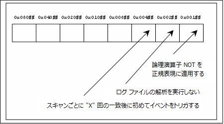

0x00000100
正規表現の評価に NOT 論理演算子を適用します。 このフラグを有効にすると、一致した正規表現は false と評価され、結果として、トラップは送信されず、アクションも実行されません。 正規表現に一致しないすべてのエントリは true と評価され、結果としてトラップが送信され、指定された任意のアクションが実行されます。
0x00000200
ログ ファイルのサイズを追跡しますが、ファイル全体の解析は行いません。 このフラグは、セルフ モニタリングと共に使用することにより、ログ ファイルの存在およびファイル サイズを追跡するのに役立ちます。
0xXXX00400
X 件の一致が発生するまで、モニタがイベントをトリガしないことを指定します。 この値はスキャン単位で計算されます。 このフラグを設定すると、一致の件数が 0x###00000 に格納された X の値を超えるまで、トラップ、イベント ログ記録、およびアクションが抑制されます。値を超えると、単一のイベントがトリガされます。 このフラグは、イベントが頻繁に発生する場合に、トラップ トラフィックを最小化するのに役立ちます。

以下の図は、ログ モニタ テーブルに固有のフラグ ビットを示します。
