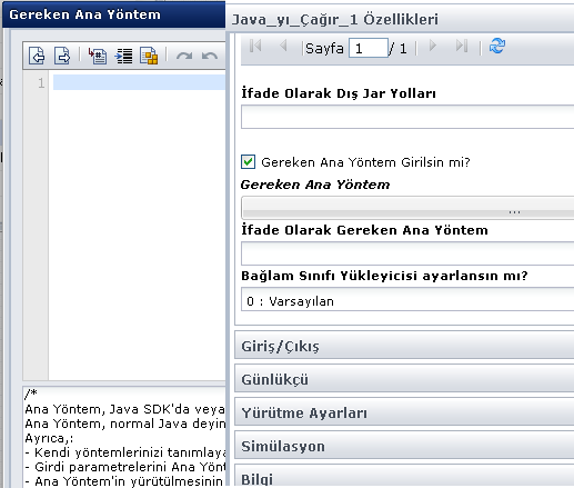

Yeni örnek panel, Java Çağırma işlecinin Gerekli Ana Yöntem metin alanının içine eklenmiştir. Örnekleri Gizle düğmesini tıklatarak örneği görüntüleyebilir veya gizleyebilirsiniz. MyAccount.jar dosyası, sağlanan java örneğini çalıştırmak için gereklidir. Yükleme veya yükseltme işlemi MyAccount.jar dosyasını Etki Alanı Orkestratörü'ndeki Kullanıcı Kaynakları'na (invoke_java_op_example_jars klasöründe bulunur) ekler. CA Process Automation ardından MyAccount.jar dosyasını sisteminizdeki diğer düğümlere yansıtır. Bkz. İçerik Yöneticisi Kılavuzu içindeki "Çalışan Java Çağırma İşleci için Kaynak Örneği".
Örnek.
