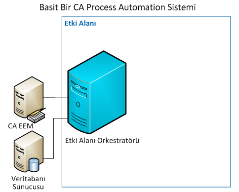

Basit Bir CA Process Automation Sistemi
Basit bir CA Process Automation sistemi üç bileşenden oluşur: Etki Alanı Orkestratörü, veritabanı sunucusu ve CA Embedded Entitlements Manager (CA EEM).
- Etki Alanı Orkestratörü
Orkestratörler CA Process Automation sunucularıdır. Kullanıcılar, işlemleri tasarlamak ve test etmek, işlemleri yürütmek ve CA Process Automation sistemini çeşitli yöntemlerle yapılandırmak için bir Orkestratöre bağlanırlar. Her CA Process Automation sisteminin bir Etki Alanı Orkestratörü vardır ve bir veya birden fazla Etki Alanı Olmayan Orkestratörü de olabilir. Basit bir dağıtımda tek bir Etki Alanı Orkestratörü bulunur.
- Veritabanı Sunucusu
Etki Alanı Orkestratörü yüklemesi sırasında, içinde üç CA Process Automation veritabanını oluşturduğunuz veritabanı sunucusunu tanımlarsınız.
- Kütüphane veritabanı, oluşturduğunuz otomasyon içeriğini depolar. Örnekler arasında işlemler, veri kümeleri ve formlar yer alır.
- Çalışma Zamanı veritabanı, yürütülmüş veya yürütülmekte olan işlem örnekleri hakkındaki durum bilgilerini depolar.
- Raporlama veritabanı, raporları çalıştırmak için uygun olan bir biçimde yürütülen işlem örnekleri hakkındaki bilgileri depolar.
- CA Embedded Entitlements Manager (CA EEM)
- Etki Alanı Orkestratörü yüklemesi sırasında, CA Process Automation uygulamasının CA EEM kaydını yaptırırsınız. Kullanıcı kimliklerini ve onların uygulama izinlerini yönetmek için tek bir CA EEM örneği birden fazla CA Technologies ürünüyle kullanılabilir.
- CA EEM, CA Process Automation kullanıcılarının kimliğini doğrular. CA EEM, kullanıcıların oturum açarken girdikleri kimlik bilgilerini bilinen CA Process Automation kullanıcılarının kimlik bilgileriyle eşleştirmeye çalışır. Geçerli kimlik bilgilerinin tümü ya doğrudan CA EEM içinde tanımlanır ya da daha yaygın olarak, bu bilgilere CA EEM tarafından Microsoft Active Directory gibi bir veya daha fazla LDAP tabanlı depodan başvurulur.
- CA EEM, CA Process Automation kullanıcıları için yetkilendirme düzeylerini de yönetir. CA EEM içinde, CA Process Automation yüklendikten sonra her kullanıcı hesabına izinler atayarak söz konusu kullanıcıya CA Process Automation uygulaması içinde ilgili izinleri verirsiniz.
