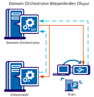

Etki Alanı Orkestratörü, Etki Alanı içindeki tüm bileşenlerin yapılandırmasını ve durumunu muhafaza eder. Orkestratörler veya aracılara ilişkin güncellemeleri Etki Alanı Orkestratörü'ne yükleyebilirsiniz. Etki Alanı Orkestratörü, yüklediğiniz bu güncellemeleri tüm Orkestratörlere veya aracılara gönderir. Etki alanındaki tüm Orkestratörler ve aracılar kendi durumlarını düzenli olarak Etki Alanı Orkestratörü'ne gönderirler.
Domain Orchestrator, Orkestratör ve Aracılardan Durum Bilgisi Alır-.

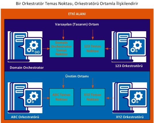

Bir ortama bir Orkestratör eklemek için, belirttiğiniz ortamdaki seçilen Orkestratör için bir temas noktası yapılandırın. Her Orkestratör yalnızca tek bir CA Process Automation ortamına katılır. Her Orkestratör tek bir temas noktası ile ilişkilendirilir. Bir işleç bir Orkestratör temas noktasında çalışacağında, Hedef alanı boş bırakılır. Boş bir Hedef alanı, işlecin işlemin başlatıldığı Orkestratörde çalıştırılacağı anlamına gelir.
Belirtilen bir ortamdaki bir Orkestratör için bir temas noktası yapılandırın.
Orkestratörler düğümünde bir Orkestratör için ana bilgisayara özgü ayarları yapılandırır ve fiziksel bilgileri görüntülersiniz.
Ortam düğümünde aynı Orkestratör için temas noktasına özgü ayarları yapılandırırsınız. Bir Orkestratörün ortamı altında onunla ilgili mantıksal bilgileri görüntüleyebilirsiniz.
