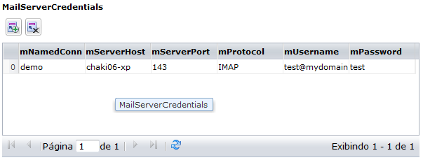

Considere um grupo chamado DemoGroup e uma matriz, conforme mostrado na ilustração a seguir:
Matriz de função getValueFromValueMap
A sintaxe a seguir recupera o valor do campo mUsername a partir da matriz da conexão nomeada DemoGroup:
getValueFromValueMapArray("DemoGroup", "MailServerCredentials", "mNamedConnection", "demo", "mUsername")
A saída é um C2OValue, onde:
