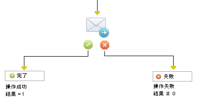

[電子メールの送信]オペレータを使用して、指定された受信者に電子メール通知を配信します。
CA Process Automation での電子メールの実装は、SMTP サーバによるメール送信をサポートしています。 SMTP サーバによってサポートされる任意の有効な電子メール アドレスを指定可能です。 これらのアドレスにはエイリアス、メーリング リスト、ファックス アドレスまたはデジタル ポケットベルを含めることができます。 メッセージの実際のデリバリは、CA Process Automation ではなく、SMTP サーバが行います。
電子メールの送信オペレータ
[電子メールの送信]オペレータには添付ファイルを含めることができます。 プロセスへの[電子メールの送信]オペレータの追加時に指定された静的な情報だけでなく、動的に更新されるファイルを添付ファイルとして送信するように指定することができます。 この機能はログ ファイルや例外ファイルのような添付ファイルを送信する場合に役立ちます。
[電子メールの送信]オペレータは、添付ファイル パスとして HTTP/HTTPS URL もサポートします。 パス名が実行時に有効でない場合は、[電子メールの送信]オペレータは失敗します。
ヒント: 添付ファイルの場所は、[電子メール]オペレータを実行するタッチポイントに対する相対パスで指定します。
