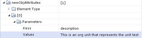

Values フィールドを文字列型に設定し、作成される新しい LDAP オブジェクトで単一の値を持つ LDAP 属性を作成することができます。 例:
[オブジェクトの作成]オペレータ - 追加のオブジェクトの LDAP 属性バリューマップ
newObjAttributes オブジェクトは、Keys という名前の文字列型のキー フィールドと Values という名前の文字列型の値フィールドを持つ索引付きバリューマップです。

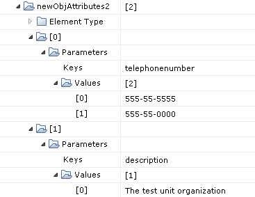

これとは別に、ユーザは Values フィールドを文字列の配列(索引付き文字列)に設定して、作成される LDAP オブジェクトで複数の値を持つ LDAP 属性を作成することもできます。
newObjAttributes2 オブジェクトは、Keys という名前の文字列型のキー フィールドと Values という名前の索引付き文字列型の値フィールドを持つ索引付きバリューマップです。 この場合、ユーザは作成される新しい LDAP オブジェクトで、単一の値を持つ LDAP 属性と複数の値を持つ LDAP 属性の両方を作成することができます。
例:
索引付きバリューマップ - newObjAttributes2
同じ newObjAttributes2 オブジェクト内に、複数の値を持つ telephonenumber 属性および単一の値を持つ description 属性が同時に含まれています。
