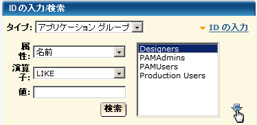

- デザイナ アプリケーション グループを[選択された ID]リストに追加します。
- [タイプ]ドロップダウン リストから[アプリケーション グループ]を選択します。
- [ID の検索]をクリックします。
- 以下のフィールドのデフォルトの入力をそのまま使用し、[検索]をクリックします。
- 属性: 名前
- オペレータ: LIKE
- 値: このフィールドはデフォルトで空白です。

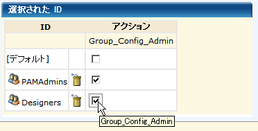

- デザイナを選択し、下矢印をクリックします。
- デザイナ グループに対してアクション Group_Config_Admin を選択します。
- [保存]をクリックします。
