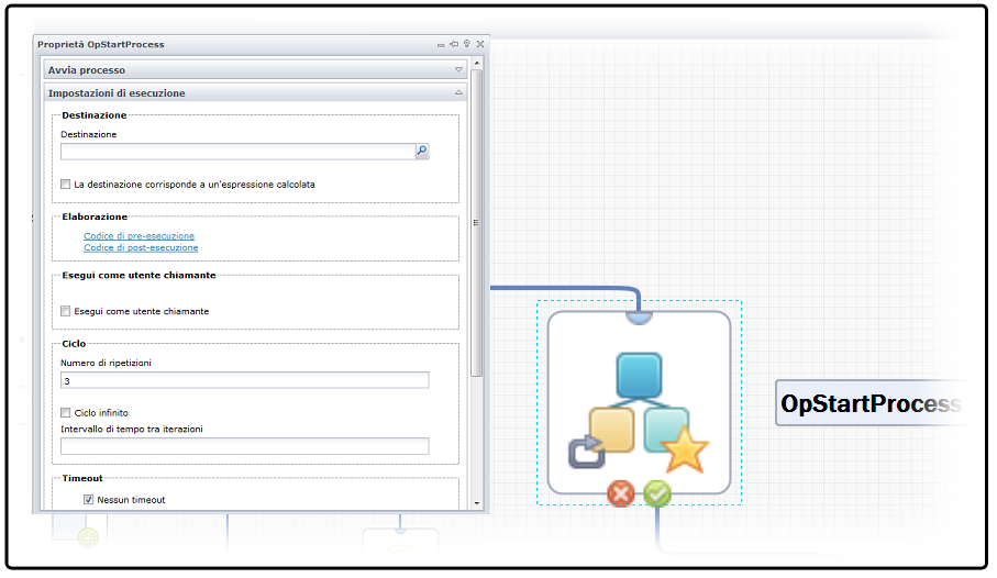

Un metodo semplice per eseguire in sequenza un processo consiste nell'impostare i parametri Ciclo in un operatore che supporta l'esecuzione in sequenza. Aprire il riquadro Proprietà dell'operatore. Nel campo Numero di ripetizioni della sezione Impostazioni di esecuzione inserire il numero di tentativi di ripetizione per l'operatore. L'opzione Numero di ripetizioni è un campo calcolato, pertanto è possibile utilizzare una variabile o un'espressione per specificare il conteggio in fase di runtime. Numero di ripetizioni accetta sia un numero intero (il numero di esecuzioni in sequenza) sia un valore booleano (l'esecuzione in sequenza continua finché la condizione viene valutata True). Gli esempi di voci valide:
3
Process.var < 3
Process.var == false
È possibile ripetere l'operatore in maniera illimitata selezionando la casella di controllo Ciclo infinito.
L'indicatore Ciclo Indicatore di ciclo viene visualizzato negli operatori che si desidera eseguire in sequenza:
Questa figura mostra un esempio di esecuzione in sequenza di un operatore durante un processo.
