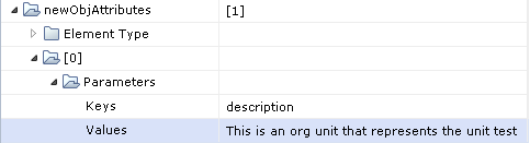

L'utilisateur peut définir le champ Valeurs en tant que type chaîne afin de créer des attributs LDAP à valeur unique pour le nouvel objet LDAP créé. Exemple :
Opérateur Créer un objet : mappages de valeurs d'attributs LDAP d'objet supplémentaires
L'objet newObjAttributes est un mappage de valeurs indexées dont les champs clé sont appelés Clés et les champs de valeur sont appelés Valeurs, et sont tous les deux de type chaîne.

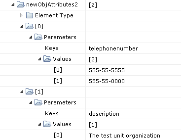

L'utilisateur peut aussi définir le champ Valeurs de manière à ce que ce soit un tableau de chaînes (chaîne indexée) afin de créer des attributs LDAP à plusieurs valeurs pour le nouvel objet LDAP créé.
L'objet newObjAttributes2 est un mappage de valeurs indexées dont les champs clé sont appelés Clés et les champs de valeur sont appelés Valeurs, et sont tous les deux de type chaîne indexée. Dans ce cas, l'utilisateur peut créer des attributs LDAP à valeur unique et à plusieurs valeurs pour le nouvel objet LDAP créé.
Exemple :
Mappage de valeurs indexées : newObjAttributes2
Le même objet newObjAttributes2 comprend un attribut telephonenumber à plusieurs valeurs ainsi qu'un attribut description à valeur unique.
Remarquez que si la même clé s'affiche plusieurs fois dans l'attribut ValueMap indexé, seule la dernière valeur associée à la clé demeure.
