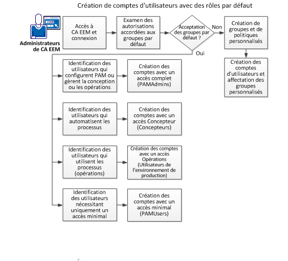

Création de comptes d'utilisateurs avec des rôles par défaut
Lorsque le programme d'installation configure CA EEM pour utiliser le référentiel d'utilisateurs interne, l'administrateur CA EEM crée un compte d'utilisateur pour chaque utilisateur CA Process Automation. Ces comptes d'utilisateurs sont utilisés pour authentifier les utilisateurs lorsqu'ils se connectent à CA Process Automation. Pour autoriser ces utilisateurs à accéder à des fonctionnalités requises par leurs rôles, l'administrateur CA EEM affecte le groupe par défaut approprié à chaque compte d'utilisateur.
L'illustration suivante indique la procédure de création des comptes d'utilisateurs avec des rôles par défaut. Les lignes en pointillés indiquent les tâches que vous effectuez en dehors de CA Process Automation.
