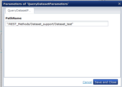

    Categoría de operación: "CA Process Automation"
    Operación: QueryDatasetParameters
    Nombre de ruta para la operación QueryDatasetParameters

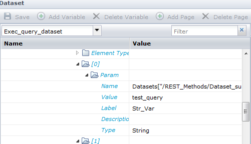

    Esta ilustración muestra el nombre del conjunto de datos con el Valor, Tipo:
    Conjunto de datos con el nombre del parámetro devuelto.
