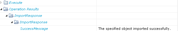

  6. Ejecute el proceso.
  7. Revise el resultado.
    La siguiente ilustración muestra un mensaje de importación correcta:
    Mensaje de que la importación se ha realizado correctamente.
