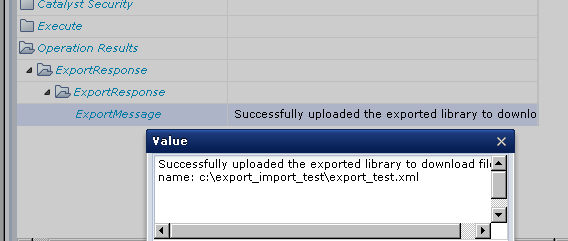

    En la siguiente ilustración, se mostrará un mensaje de exportación correcta con la ubicación exportada.
    Mensaje de que la exportación se ha realizado correctamente.
