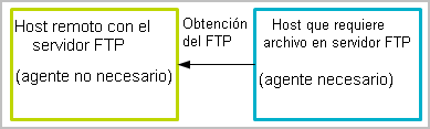

Ejemplo: instalación de agentes en host que ejecutan operadores
Normalmente, se instalan agentes de CA Process Automation en host donde se ejecutan operadores, no en los host a los que el operador se conecta durante la ejecución. Por ejemplo, considere un host que necesita un archivo en el servidor FTP. El host que necesita el archivo ejecuta el operador get para FTP. Debe haber un agente instalado en el host donde se ejecuta el operador. No se requiere ningún agente en el host con el servidor FTP
Este gráfico muestra un ejemplo de utilizar un host con un agente como punto de contacto de proxy para un host sin agente.
