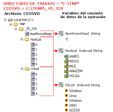

La ilustración siguiente muestra la conversión de archivo a variable cuando el directorio de trabajo configurado es C:\TMP. El operador anexa \_VS_599 a la ruta del directorio de trabajo para crear el valor C2OSVD, C:\TMP\_VS_599. El nombre de la carpeta (en este caso, _VS_599) es exclusivo para todas las instancias de cualquier operador.
La ilustración también muestra dos carpetas %C2OSVD%/HostList y %C2OSVD%\OSList que contienen cinco archivos llamados 0, 1, 2, 3 y 4. El script escribe un nombre de equipo para cada archivo numerado de la carpeta HostList. El script escribe un nombre de sistema operativo para cada archivo numerado de la carpeta OSList. CA Process Automation crea dos variables indexadas basadas en cero después de ejecutar el script, HostList y OSList. La aplicación asigna el contenido de los archivos numerados de las carpetas HostList y OSList a los elementos correspondientes de las variables indexadas.
En el ejemplo, el script de Windows utiliza la variable de C2OSVD para crear el archivo %C2OSVD%\NumRowsRead. CA Process Automation crea la variable correspondiente (NumFilesRead) en el conjunto de datos del operador del script después de ejecutar el script. A continuación, el producto asigna el contenido del archivo NumFilesRead a la variable.
Este gráfico ilustra cómo utilizar un script para crear una variable de CA Process Automation.
