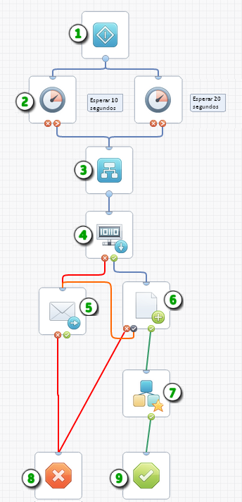

Ejemplo: Operadores de un proceso
Ejemplo de un proceso.
Elemento:
Descripción:
Iniciar: el operador Iniciar representa el punto de entrada único donde empieza el proceso. Los operadores Iniciar también indican el primer paso de una rama independiente.
Retraso: el operador Retraso demora el procesamiento de las ramas posteriores de un proceso hasta que haya transcurrido un intervalo especificado de días, horas, minutos y segundos.
Operador O: los operadores O e Y controlan los pasos desde el punto de vista lógico. La acción del operador O finaliza únicamente (y permite que continúe el procesamiento) cuando finaliza uno de los operadores especificados. El operador Y finaliza únicamente (y permite que continúe el procesamiento) cuando finalizan todos los operadores especificados.
Obtener variable SNMP: este operador devuelve el valor de una variable SNMP.
Enviar correo electrónico: utilice este operador para notificar a otros usuarios por correo electrónico.
Escribir archivo: este operador escribe una variable de conjunto de datos en un archivo.
El puerto de salida personalizado especifica un curso predefinido de acción para una condición de salida específica.
Iniciar proceso: este operador inicia otro proceso. Se puede establecer una propiedad de bucle opcional para ejecutar otro proceso repetidamente.
Error al detener: el operador Error al detener detiene todas las ramas de un proceso y configura el estado del proceso como Erróneo. Utilice un operador Error al detener para el resultado anormal de un proceso o una rama.
Detención correcta: el operador Detención correcta detiene todas las ramas de un proceso y configura el estado del proceso como Completado. Utilice un operador Detención correcta para indicar el resultado normal de un proceso o una rama.
