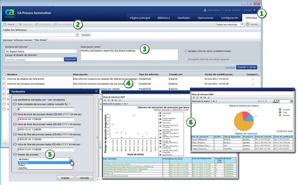

Use esta página para realizar tareas de generación de informes. Por ejemplo:
Elemento: |
Descripción: |
Ficha Informes: haga clic en la ficha Informes para ver o crear informes. |
Barra de herramientas de informes: utilice esta barra de herramientas para trabajar con la página de informes. También hay una barra de herramientas estándar independiente disponible para trabajar con los resultados de los informes. |
Área Agregar informe nuevo: esta área, que aparece al hacer clic en Nuevo en la barra de herramientas, permite especificar los detalles del informe y guardarlo. |
Lista de informes: muestra una lista de los informes que están disponibles. |
Cuadro de diálogo Parámetro: al hacer clic en un informe de la lista (excepto el Informe de objetos de referencia), aparece este cuadro de diálogo. Utilícelo para definir el intervalo de datos que se debe incluir en la instancia seleccionada del informe. En este ejemplo, el usuario ha seleccionado todos los estados en el campo Estado del proceso {}. |
Resultado del informe: al hacer clic en Aceptar, aparece una vista previa en pantalla del resultado del cuadro de diálogo Parámetro. Estos resultados se puede utilizar tal cual, imprimir en otro dispositivo o exportarlos para su uso en otra aplicación. |
