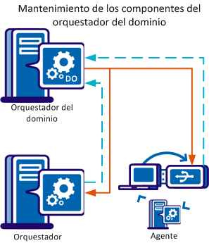

El orquestador del dominio mantiene la configuración y el estado de todos los componentes del dominio. Se pueden cargar las actualizaciones para los orquestadores o para los agentes en el orquestador del dominio. El orquestador del dominio envía las actualizaciones que se cargan a todos los orquestadores o agentes. Todos los orquestadores y los agentes del dominio envían su estado al orquestador del dominio regularmente.
El orquestador del dominio obtiene el estado del orquestador y de los agentes.

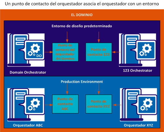

Para agregar un orquestador al entorno, debe configurarse un punto de contacto para el orquestador seleccionado en el entorno especificado. Cada orquestador participa en un entorno de CA Process Automation solamente. Cada orquestador está asociado a un punto de contacto. Cuando un operador va a ejecutarse en un punto de contacto del orquestador, el campo Objetivo se deja en blanco. Cuando el campo Objetivo se deja vacío significa que se ejecuta el operador en el orquestador donde se ha iniciado el proceso.
Configure un punto de contacto para un orquestador en un entorno específico.
Se configuran valores de configuración específicos del host y se visualiza información física para un orquestador en el nodo Orquestadores.
Se configuran valores de configuración específicos del host y se visualiza información física para un orquestador en el nodo de orquestadores.
Se configuran valores específicos del punto de contacto para el mismo orquestador en el nodo Entorno. Se puede ver información lógica acerca de un orquestador en el entorno.

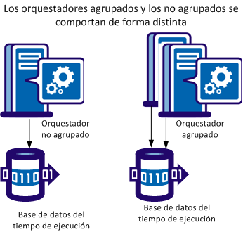

Los orquestadores se pueden agrupar (con varios nodos) para una escalabilidad y disponibilidad alta o mantenerse sin agrupar (con un nodo único). Un orquestador agrupado actúa como un único orquestador. Por ejemplo, mientras cada orquestador no agrupado tiene su propia base de datos de tiempo de ejecución, los orquestadores en un nodo agrupado comparten una base de datos de tiempo de ejecución.
Los orquestadores en el nodo de clúster comparten la misma base de datos del tiempo de ejecución.

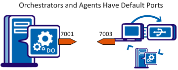

Un proceso que se ejecuta en un orquestador puede ejecutar un subproceso en un orquestador independiente. Un agente puede realizar pasos en un proceso, como ejecutar un script. Los orquestadores y los agentes utilizan un par de puertos para comunicarse.
Con las comunicaciones desaprobadas, el puerto predeterminado de los orquestadores es el 7001, mientras que el de los agentes es el 7003. El puerto 7001 y el puerto 7003 son bidireccionales; es decir, estos puertos envían y reciben datos.
