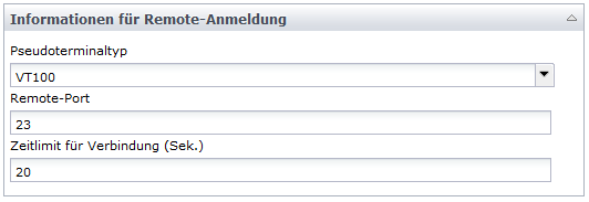

  1. Der Operator "Telnet-Skript ausführen" liest die von Ihnen angegebenen Anmeldeinformationen. Der Operator verwendet diese Anmeldeinformationen, um eine Verbindung mit dem Remote-Telnet-Host herzustellen und um das "conn"-Objekt zu erstellen. Das folgende Beispiel für Informationen für Remote-Anmeldung zeigt typische Eingaben:

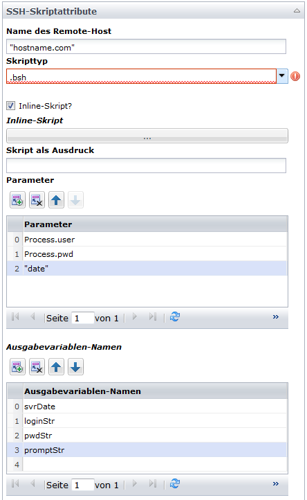

  2. Im Auswahlmenü "Skript" geben Sie Folgendes an:
    In diesem Beispiel werden am Ende der Ausführung folgende Ausgabevariablen-Namen im Datensatz des Operators gespeichert: "svrDate", "loginStr", "pwdStr" und "promptStr".
    Skript-Parameter für den Operator "Telnet-Skript ausführen"

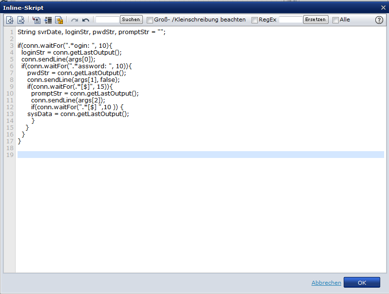

  3. Im Inline-Skript können Sie das von CA Process Automation erstellte "conn"-Objekt optimal nutzen. So können Sie das "conn"-Objekt, das im folgendem BeanShell-Skriptbeispiel angezeigt wird, optimal nutzen:
    Inline-Skript (Beispiel)
    1. Erstellen Sie die Variablen "svrDate", "loginStr", "pwdStr" und "promptStr" so, dass sie im Skriptbereich sichtbar sind, damit sie am Ende der Ausführung im Datensatz des Operators gespeichert werden können.
    2. Verwenden Sie conn.waitFor(), um bis zu 10 Sekunden auf die Anmeldeaufforderung ".*nmeldung" (Reg Ex) zu warten.
    3. Wenn die Anmeldeaufforderung innerhalb von 10 Sekunden gefunden wird, dann verwenden Sie conn.getLastOutput(), um die Anmeldeaufforderung zu speichern, die mit der Variablen "loginStr" übereinstimmt.
    4. Verwenden Sie conn.sendLine(), um den Anwendernamen zu senden, der als erstes Objekt in der Liste von Parametern übergeben wurde: args[0].
    5. Verwenden Sie conn.waitFor(), um bis zu 10 Sekunden auf die Kennwortaufforderung ".*ennwort" (Reg Ex) zu warten.
    6. Wenn die Kennwortaufforderung innerhalb von 10 Sekunden gefunden wird, dann verwenden Sie conn.getLastOutput(), um die Kennwortaufforderung zu speichern, die mit der Variablen "pwdStr" übereinstimmt.
    7. Verwenden Sie conn.sendLine(), um das Kennwort zu senden, das als zweites Objekt in der Liste von Parametern übergeben wurde: args[1].
    8. Verwenden Sie conn.waitFor(), um bis zu 15 Sekunden auf die Anwendereingabeaufforderung ".*[$] " (Reg Ex) zu warten.
    9. Wenn die Anwendereingabeaufforderung innerhalb von 15 Sekunden gefunden wird, dann verwenden Sie conn.getLastOutput(), um die Anwendereingabeaufforderung zu speichern, die mit der Variablen "promptStr" übereinstimmt.
    10. Verwenden Sie conn.sendLine(), um den Befehl zu senden, der als drittes Objekt in der Liste von Parametern übergeben wurde: args[2].
    11. Verwenden Sie conn.waitFor(), um bis zu 10 Sekunden auf die Anwendereingabeaufforderung ".*[$] " (Reg Ex) zu warten.
    12. Wenn die Anwendereingabeaufforderung innerhalb von 10 Sekunden gefunden wird, dann verwenden Sie conn.getLastOutput(), um die übereinstimmende Anwendereingabeaufforderung mit der Ausgabe des Befehls in der Variablen "svrDate" zu speichern.
    13. Am Ende der Ausführung speichert der Operator "Telnet-Skript ausführen" die Ausgabevariablen im Datensatz des Operators als CA Process Automation-Objekte.
      Die übereinstimmende Aufforderung wird in der Ausgabe angezeigt, die von conn.getLastOutput() zurückgegeben wird.
