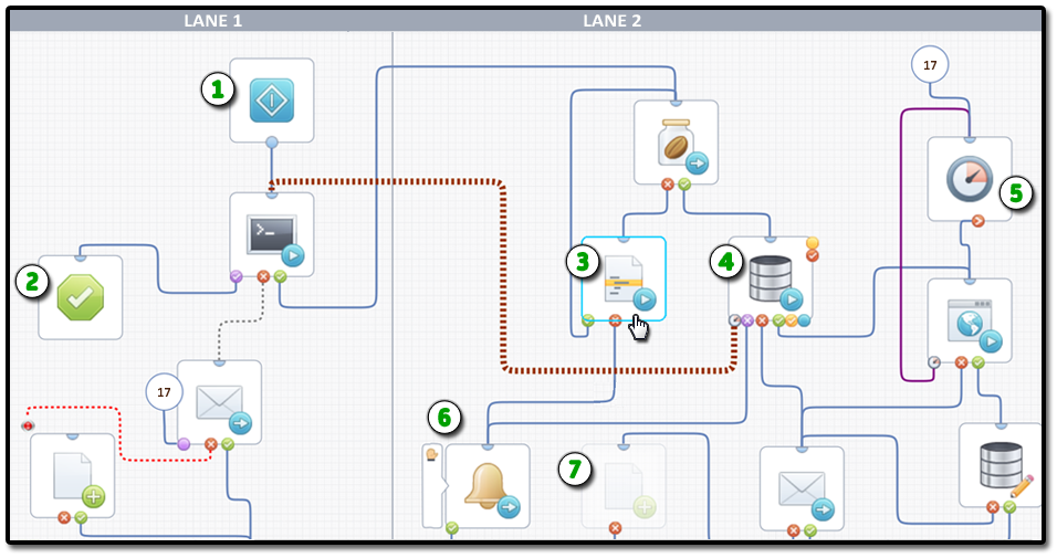

Prozessoperatoren wenden Funktionen an oder führen Aktionen aus, um ein Ergebnis zu erhalten. Die kollektiven Ergebnisse einer Reihe von Operatoren bestimmen den automatischen Ablauf eines Prozesses.
Diese Grafik zeigt den Ablauf von CA Process Automation-Prozessoperatoren.
Element:
Beschreibung:
Operator "Start": Alle Prozesse enthalten mindestens einen "Start"-Operator, der keinen Eingangsport hat und über einen einzelnen Ausgangsport verfügt. Es ist möglich, wenn auch selten, mehr als einen "Start"-Operator in einem Prozess zu haben.
Operator "Bei Erfolg beenden": Alle Prozesse enthalten mindestens einen "Ende"-Operator ein. Die Operatoren "Ende" haben zwei Varianten oder Typen: Erfolgreich (hier angezeigt) oder Fehlgeschlagen.
Ausgewählter Operator: Der gegenwärtig ausgewählte Operatorrahmen wird in gestrichelter Kontur angezeigt. Das Auswahlmenü "Eigenschaften" zeigt die Einstellungen des gegenwärtig ausgewählten Operators an.
Operator der Datenbankabfrage mit mehreren Ausgangsports: Da Sie Ports hinzufügen, werden sie im unteren Bereich und auf der rechten Seite des Operators angezeigt. Jeder Port stellt den Prozessablauf für ein bestimmtes Ergebnis dar.
Hinweis: Klicken Sie mit der rechten Maustaste auf einen Operator, um einen Ausgangsport hinzuzufügen.
Operator "Verzögerung" mit Port "Nach": Die Operatoren "Verzögerung" enthalten nicht die erfolgreichen Ports "Abgeschlossen" oder "Zeitlimit". Zusätzlich zu einem anwenderspezifischen Ergebnisport enthalten sie nur zwei Standardports: "Nach" und "Fehlgeschlagen". Verschiedene Operatoren enthalten verschiedene Ports.
Operator "Event senden" mit Haltepunkt-Indikator: Statusindikatoren werden angezeigt, wenn Sie auf "Haltepunkte festlegen" klicken.
Deaktivierter Operator: Wenn Sie einen Operator deaktivieren, wird er vom Designer transparent angezeigt. Sie können den Operator später aktivieren.
