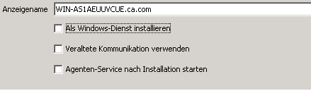

Sie konfigurieren Agent-Kommunikationen, wenn Sie einen Agenten installieren. Standardmäßig verwenden neue Agenten vereinfachte Kommunikation (das Kontrollkästchen "Veraltete Kommunikation verwenden" ist deaktiviert).
Agenten, für die ein Upgrade durchgeführt wurde, verwenden veraltete Kommunikation. Sie können diese Einstellung neu konfigurieren, ohne den Agenten neu zu installieren.
