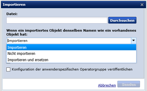

CA Process Automation bietet Ihnen einen gewissen Spielraum für Flexibilität beim Importieren von Objekten.
Wenn der Import anwenderspezifische Operatoren enthält, wählen Sie Importierte anwenderspezifische Operatoren verfügbar machen aus.
Wenn die anwenderspezifischen Operatoren neu sind und zu einer neuen anwenderspezifischen Gruppe gehören, führen Sie die Aktion durch, die zu Ihrer Umgebung passt.
- Wählen Sie Konfiguration der anwenderspezifischen Operatorgruppe veröffentlichen nicht aus, wenn sich die Importumgebung in derselben Domäne wie die Exportumgebung befindet. In diesem Fall ist die Konfiguration der anwenderspezifischen Operatorgruppe bereits veröffentlicht.
- Wählen Sie Konfiguration der anwenderspezifischen Operatorgruppe veröffentlichen aus, wenn sich die Importumgebung in einer anderen Domäne als die Exportumgebung befindet.
Berücksichtigen Sie den Importinhalt, wenn Sie Importierte Version als aktuelle Version festlegen konfigurieren, und wählen Sie aus, wie doppelte Namen verarbeitet werden sollen.
- Um die importierten Objekte zu aktivieren und bei Bedarf auf eine Vorgängerversion eines importierten Objekts zurückzusetzen:
- Aktivieren Sie: Importieren
- Aktivieren Sie: Importierte Version als aktuelle Version festlegen
Hinweis: Diese Optionen sind ideal, wenn Sie eine Upgrade-Release-Version importieren und alle Operatorziele als Hosts in der Importumgebung festgelegt sind. Sie können erwarten, dass Sie über duplizierte Namen informiert werden, weil Objekte des letzten Release im Zielordner gefunden werden.
- Um zu importieren, ohne die Objekte, für die ein Upgrade durchgeführt wurde, zu aktivieren und den aktuellen Status der Vorgängerversion beizubehalten:
- Deaktivieren Sie: "Importierte Version als aktuelle Version festlegen"
Hinweis: Diese Optionen sind ideal, wenn der Import Operatoren einschließt, deren Zielhosts noch nicht mit ihrem Kontaktpunktnamen in der Importumgebung definiert sind. Mit dieser Einstellung können Sie Objekte als aktuell festlegen, nachdem Sie sichergestellt haben, dass die Prozessziele in der Importumgebung verfügbar sind.
- Um den Import eines Objekts mit dupliziertem Namen aufzuschieben und das Objekt manuell als aktuell festlegen:
- Um die importierten Objekte zu aktivieren, ohne die Aktion für Objekte mit duplizierten Namen zurückzusetzen:
- Aktivieren Sie: Importieren und ersetzen
- Hinweis: Diese Optionen sind ideal, wenn Sie Objekte mit Fixes erneut in den Zielordner importieren. In diesem Fall müssen Sie niemals zur ersetzten Version zurückkehren.
