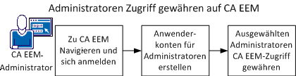

Der EiamAdmin-Anwender kann eine Richtlinie definieren, die ausgewählten CA Process Automation-Administratoren das Recht gewährt, anwenderspezifische Gruppen, Richtlinien und Anwenderkonten zu erstellen. Dieser Zugriff ist ausreichend, jedoch ist er beschränkter als der Zugriff von EiamAdmin. Der Prozess umfasst Folgendes:
Der installierende Administrator erstellt Anwenderkonten für alle Administratoren, erstellt eine Richtlinie, damit Administratoren Anwenderkonten und Richtlinien erstellen können, und identifiziert nur diese Administratoren für CA EEM-Zugriff.
  1. Navigieren Sie zu CA EEM, und melden Sie sich an.
  2. Erstellen von Anwenderkonten für Administratoren.
  3. Gewähren von CA EEM-Zugriff zu ausgewählten Administratoren.
