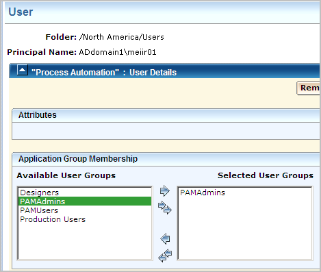

2. Wählen Sie einen der angezeigten globalen Anwender aus, wie z. B. "Meier, Iris". Der Bereich des Anwenderkontos wird geöffnet. Dieser Bereich stellt den Datensatz aus der neu referenzierten AD-Domäne dar. Klicken Sie auf Anwendungsbenutzerdetails hinzufügen.
- Wählen Sie die PAMAdmins-Anwendergruppe aus, um CA Process Automation-Administratorrechte für diesen Anwender zu erstellen.

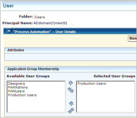

- Wählen Sie den anderen "Globaler Benutzer"-Eintrag aus den Suchergebnissen aus. Beachten Sie, dass dieser Eintrag "ADdomain2" und nicht "ADdomain1" anzeigt und über Produktionsanwender-Berechtigungen verfügt. Dies stellt den vorhandenen Anwenderdatensatz dar.

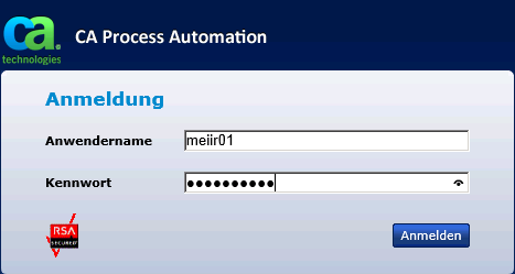

- Der Anwender, der ursprünglich in der AD-Domäne referenziert wurde, kann sich bei CA Process Automation mit dem uneingeschränkten Anwendernamen anmelden, wenn diese Domäne als Standarddomäne festgelegt ist. (Alle Anwender von den zusätzlichen Domänen müssen bei der Anmeldung ihren Prinzipalnamen als Anwendernamen eingeben.) In diesem Beispiel führt die Eingabe des uneingeschränkten Anwendernamens dazu, dass der Anwender mit Produktionsanwender-Berechtigungen angemeldet wird. Um PAMAdmins-Berechtigungen abzurufen, würde der Anwender "ADdomain1\meiir01" in das Feld "Anwendername" eingeben.
