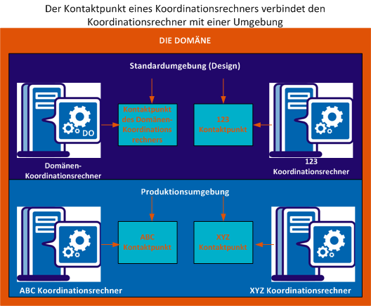

Um einen Koordinationsrechner zu einer Umgebung hinzuzufügen, konfigurieren Sie einen Kontaktpunkt für den ausgewählten Koordinationsrechner in der Umgebung, die Sie angeben. Jeder Koordinationsrechner nimmt nur an einer CA Process Automation-Umgebung teil. Jeder Koordinationsrechner wird einem Kontaktpunkt zugeordnet. Wenn ein Operator auf einem Koordinationsrechner-Kontaktpunkt ausgeführt werden soll, wird das Feld "Ziel" leer gelassen. Ein Feld "Ziel" ohne Eingabe bedeutet, dass der Operator auf dem Koordinationsrechner ausgeführt wird, auf dem der Prozess gestartet wurde.
Konfigurieren Sie einen Kontaktpunkt für einen Koordinationsrechner in einer festgelegten Umgebung.
Sie konfigurieren Host-spezifische Einstellungen und zeigen physische Informationen für einen Koordinationsrechner im Knoten Koordinationsrechner an.
Sie konfigurieren Host-spezifische Einstellungen und zeigen physische Informationen für einen Koordinationsrechner im Knoten "Koordinationsrechner" an.
Sie konfigurieren kontaktpunktspezifische Einstellungen für den gleichen Koordinationsrechner im Knoten "Umgebung". Sie können logische Informationen zu einem Koordinationsrechner unter seiner Umgebung anzeigen.

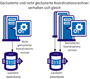

Koordinationsrechner können (mit mehreren Knoten) für Hochverfügbarkeit und Skalierbarkeit geclustert oder nicht geclustert (mit einem einzelnen Knoten) sein. Ein geclusterter Koordinationsrechner agiert als einzelner Koordinationsrechner. Während beispielsweise jeder nicht geclusterte Koordinationsrechner seine eigene Laufzeitdatenbank hat, nutzen die Koordinationsrechner in einem geclusterten Knoten gemeinsam eine Laufzeitdatenbank.
Koordinationsrechner im Cluster-Knoten nutzen die gleiche Laufzeitdatenbank.

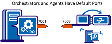

Ein Prozess, der auf einem Koordinationsrechner ausgeführt wird, kann auf einem separaten Koordinationsrechner einen Unterprozess ausführen. Ein Agent kann Schritte in einem Prozess ausführen, zum Beispiel das Ausführen eines Skripts. Koordinationsrechner und Agenten verwenden zwei Ports, um miteinander zu kommunizieren.
Mit veralteten Kommunikationen ist der Standardport für Koordinationsrechner 7001, während der Standardport für Agenten 7003 ist. Port 7001 und Port 7003 sind bidirektional, das heißt, dass Sie Daten sowohl senden als auch empfangen.

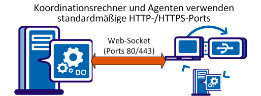

Mit vereinfachten Kommunikationen initiieren Agenten eine persistente Web-Socket-Verbindung, die der Agent und der Koordinationsrechner für die Kommunikation verwenden.
Vereinfachte Kommunikationen verwenden Standardports und eine persistente Verbindung.
