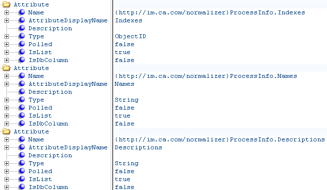

一般屬性
在下圖中,任何度量系列均存在 Indexes、Names 及 Descriptions 屬性:
度量系列一般屬性的元素清單
任何支援的廠商憑證均可提供度量系列所公開的 URI,例如:
{http://im.ca.com/normalizer}Name.Indexes
{http://im.ca.com/normalizer}Name.Names
{http://im.ca.com/normalizer}Name.Descriptions

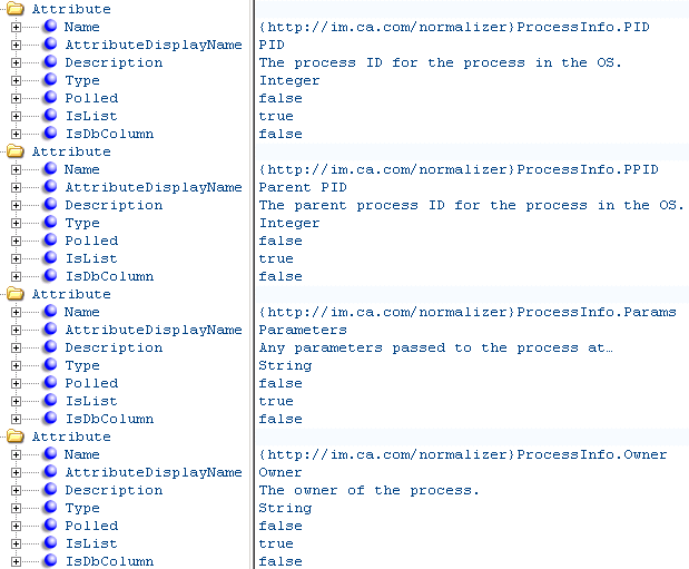

簡單屬性
在下圖中,對於大多數屬性,此值僅儲存於資料庫中。 不會執行其他任何處理,例如基準的評估。
使用度量系列簡單屬性的範例
支援的廠商憑證必須提供一些度量系列公開的 URI,格式如下:
{http://im.ca.com/normalizer}Name.AttributeName
