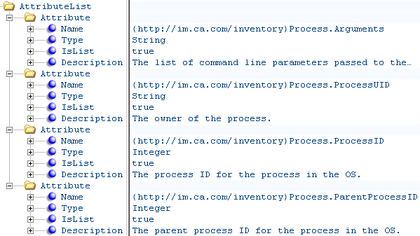

AttributeList
(可选)定义了要在组件数据库中计算和存储的属性列表。 通过将这些属性与 CA Performance Center 同步,使用组件属性使组件的更多信息(如进程组件的参数)在 CA Performance Center 中可用。 本部分包括每个属性的以下标记:
名称
指定采用 QName 格式的唯一内部名称。
类型
指定此属性的数据类型。
IsList
表明此属性是基于标量还是基于表。 通常此值等于度量标准系列收集的相应属性的值。
说明
指定可在用户界面上显示的此属性的说明。
下图提供了使用 AttributeList 的示例:
度量标准系列的 AttributeList 元素列表
