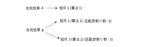

此算法指定以下要求:
BestOf 匹配算法包含在调整定义中时,会有以下结果:

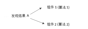

可向调整算法中添加多个匹配算法。 添加了多个调整算法时,它们将匹配优先级。 MatchAlgorithmList 顶端的匹配算法有最高优先级。 底部的匹配类型优先级最低。
当调整算法中包括多个匹配类型时,会有以下结果:
