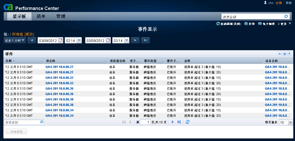

事件显示在 CA Performance Center 显示板中。
事件显示
