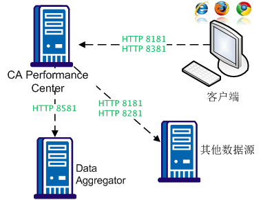

下图说明了基本的端口用法:
CA Performance Center 端口用法因数据源的不同而有所不同。
有关所安装数据源的端口要求,请参考相应数据源的《管理员指南》或《安装指南》
