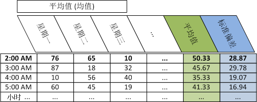

下表说明每天比率数据的每小时平均值(平均数)、每小时平均值的平均值(平均数)和同小时的每小时平均值的总体标准偏差:
显示相同小时和标准偏差计算的表

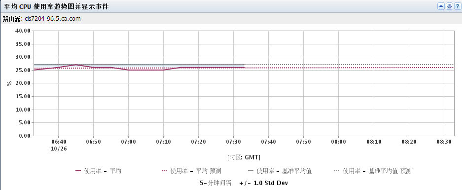

示例:在趋势图视图中检查 CPU 使用率事件
假设 Data Aggregator 每 5 分钟轮询 CPU 使用率数据一次。 在此示例中,您想让系统在其中一个业务关键服务器上的 CPU 使用率低于预期水平时发出报警。 您可以定义事件规则,在 CPU 使用率大于单个 5 分钟轮询间隔的均值之上的某个标准偏差时生成事件。
仅供说明,假定从星期一上午 12:00 到星期日上午 12:00,CPU 使用率是 50%。 从星期日上午 12:00 到星期一上午 12:00,CPU 使用率下降到 10%。 您预计到此次使用率会下降。 但是,在 Data Aggregator 开始计算基准平均值时,系统会在 CPU 利用率下降到 10% 时生成事件。 当 CPU 利用率返回到 50% 时清除事件。 由于起初在系统收集限量的数据时会计算每天同一小时的基准平均值,而不考虑星期日期使用率的差异,因此会生成错误事件。 Data Aggregator 预期 CPU 使用率总是保持 50%。
在三周之后,便可提供一周内三个同一天同一小时数据样本,基准平均值的计算方法也会随之改变。 Data Aggregator 通过计算一周内相同天数的每小时样本的平均值,来确定“正常”性能。 Data Aggregator 现在预期 CPU 使用率在每个星期日的上午 12:00 到星期一上午 12:00 达到 10%。 将不再生成于之前每个星期日上午 12:00 生成的错误事件。
下列视图演示了最初如何计算每天同一小时的基准平均值。 有更多数据后,会自动改变计算方法。 Data Aggregator 会计算一周内同一天的每小时样本的平均值。
此视图还演示了在计算发生改变时不再生成错误事件。
平均 CPU 使用率趋势图并显示事件,可显示基准平均值计算中的改变,因此,错误事件极少
