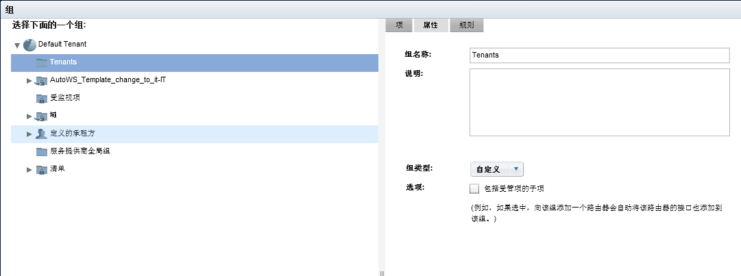

  1. 导航到“管理组”页面。
    按树结构显示当前组。
    注意:在“组”树中,系统组显示时带有“锁定”符号,以指示其只读状态。 您不能向系统组中添加项或从系统组中删除项。

  3. 单击右侧窗格中的“属性”选项卡。
    将打开“属性”页面。
    使用“组属性”选项卡可查看基本组设置。
  4. 确认以下选项的设置,并在必要时进行更改:
    包括受管项的子项
    在向此组中添加受管项时,会自动添加受管项的子项。 如果禁用此选项并向组中添加路由器,则不包括该路由器中的接口。 因此,它们的数据在深入查看视图中不可见。
    默认:已选定。
  5. 单击“保存”。
