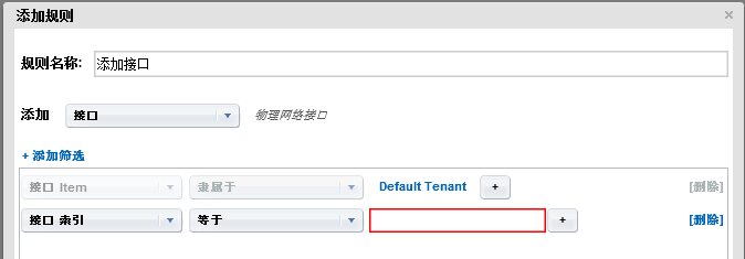

  6. 单击“规则”选项卡,然后单击“添加规则”。
    此时将打开“添加规则”对话框。
  7. 在“规则名称”字段中为规则提供一个名称。
  8. 从“添加”列表中选择要添加到该组的受管项的类型。
    根据在 CA Performance Center 中注册的数据源,可用选项可能有所不同。
  9. 单击“添加条件”。
    此时将出现一行下拉列表和字段。
    将筛选添加到组规则时,将显示一行字段。
  10. 在第一个列表中,选择用于标识受管项的方法。 例如,选择“设备类型”。 选项包括项说明、名称、类型、位置、联系人、模型、供应商、对象 ID 和 IP 地址。 用户可以查看“名称”和“名称别名”项,具体取决于管理员设置的角色权限。
    将更新其余列表以匹配所选项的类型。
    注意: 识别受管项的方法因所选受管项而异。
  11. 从第二个列表中选择匹配方法。 例如,选择“等于”。
    重要说明! 添加网络子网条件时,对您为“子网中”和“不在子网中”选项提供的 IP 地址使用 CIDR 表示法。 对您为“介于”和“不介于”选项提供的 IP 地址使用点分十进制表示法。
  12. (可选)在剩余条件字段中输入要匹配的文本。 例如,要添加西南地区的所有路由器和服务器,请输入与相应命名约定相符的文本,如“sw*”。
    注意:此字段中接受通配符,如用于多字符匹配的星号 (*)。
  13. (可选)要添加“OR”匹配,请单击条件末尾的 +。
    此时显示"'OR'"字段。
  14. (可选)要添加“AND”匹配,请单击“添加条件”。 默认情况下,添加的每个新条件以 AND 语句连接到其他的每个条件。
    再显示三个下拉列表。
    注意:不会显示“AND”条件指示符。 而在您选择“OR”运算符时,会显示“OR”指示符。
